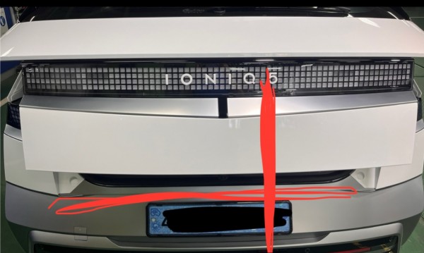

아이오닉5 트렁크 열림버튼 위치
정 중앙이 아니고 우측에 있음
그리고 매우 아래 위치해 있음
본인 키가 2미터가 조금 안넘는데 버튼을 누르려면 수그리거나 무릎앉아 해야됨.

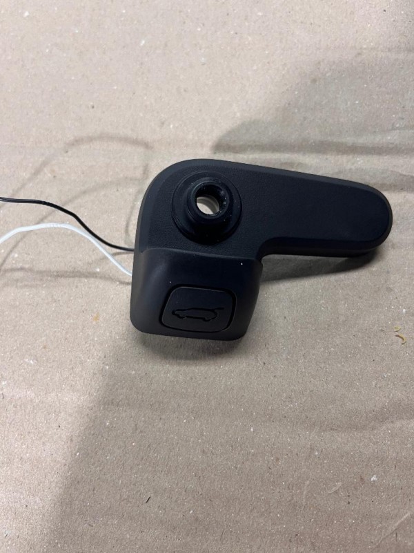

오늘 개조당할 테일게이트 스위치
2만2천원 ㅇㅇ
(나중에 와이퍼암 안맞아서 추가로 구입함. 몇천원 했던거같음)

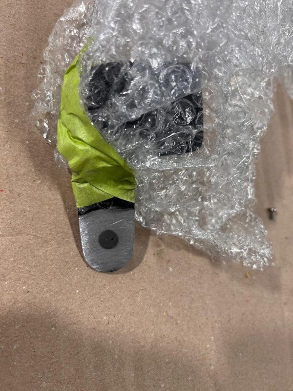

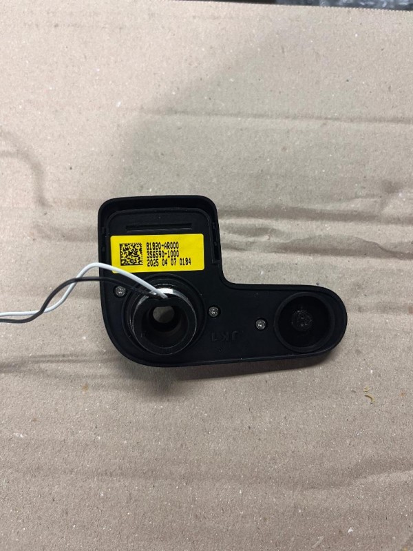

물건은 이렇게 생김

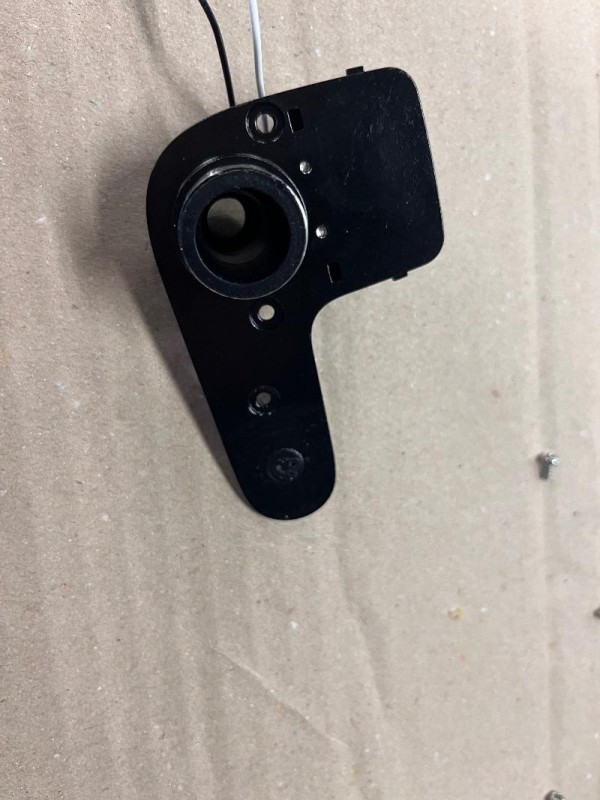

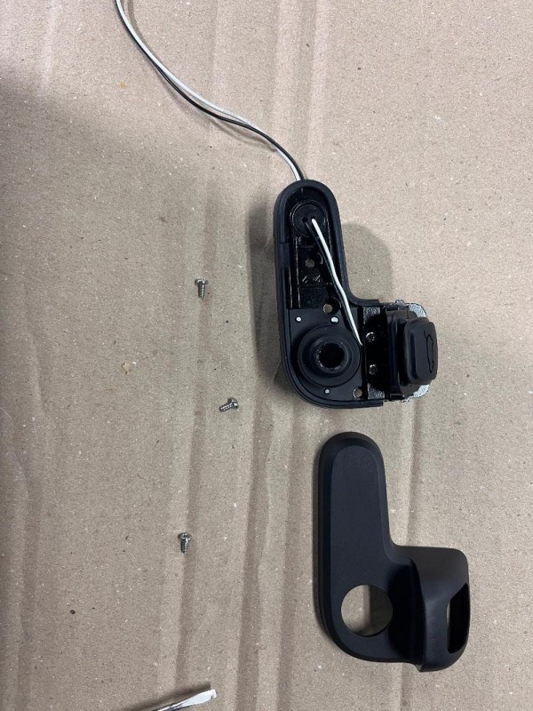

분해 ㅇㅇ

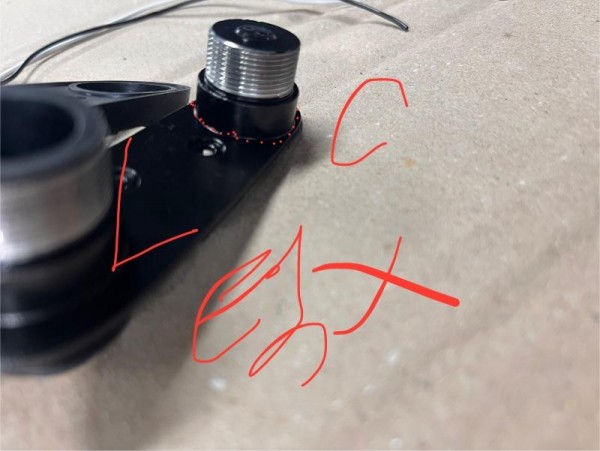

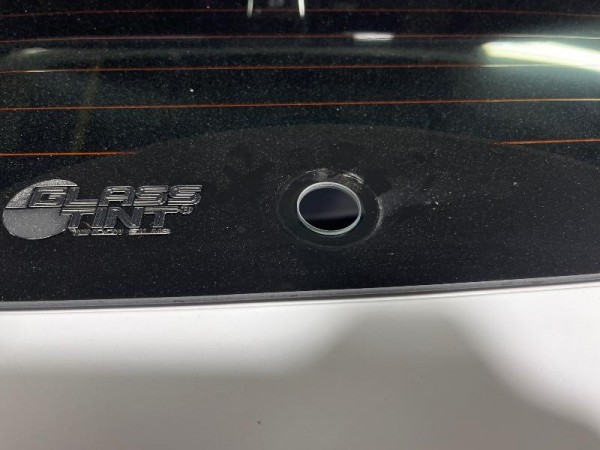

아이오닉5는 리어 글래스 홀이 하나이므로 한개는 날려버림.
그리고 메인홀 사이즈도 안맞아서 턱 가공들어감
커팅 후 마무리

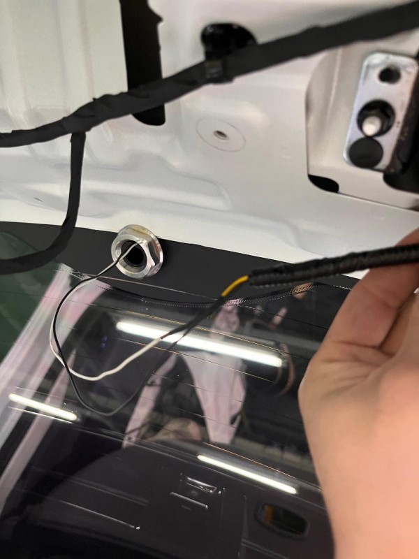

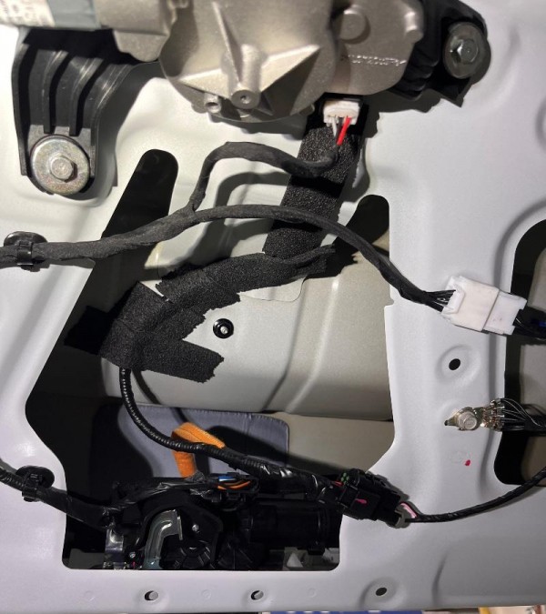

배선가닥 정리 후 조립 ㅇㅇ
트렁크 트림 및 와이퍼 모터 탈거
장착
배선 쁘락찌+흡음처리

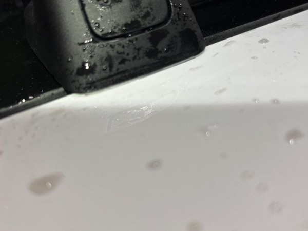

장착 후 보니 스위치 삐져나옴 ㅇㅇ
패널과 접촉할꺼같아서 ppf필름 부착
Ppf필름 커팅ㅇㅇ 깔끔 ㅇㅇ
사실 안닿이고 살짝 떠있긴함. 그래도 좀 불안해서 함

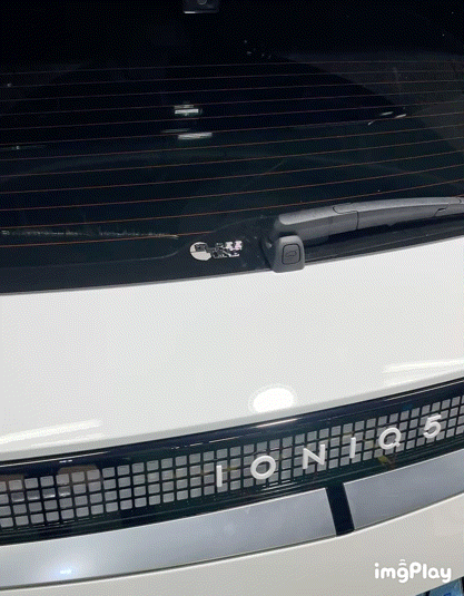

원래 와이퍼 옮겨달고
작동 ㅇㅇ
이제 차때문에 허리를 숙여야되는 수치스러운행동을 더이상 하지 않아도 됩니다
