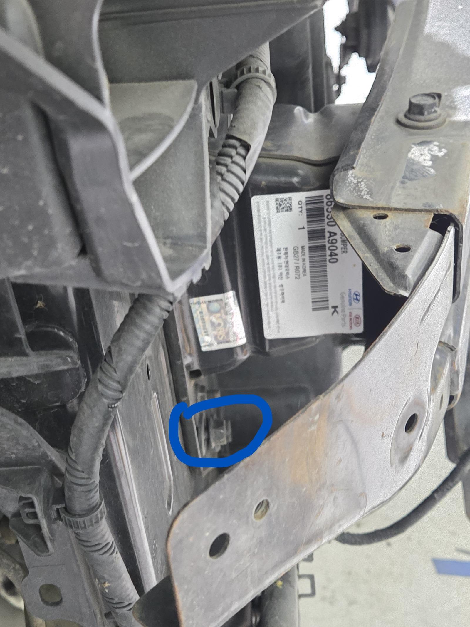

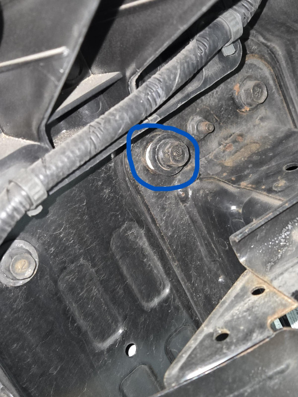

이것도 레이더 보정 전에 레이더 각도 좀 측정하려고 범퍼 탈착했는데 내리길 잘 했네요.
내측 여기저기 도장 흔적이 있어서 사고수리를 했던 차량임에는 확실했는데 왜 여기가 풀려있는건지.
이 곳 뿐만 아니라 다른 곳 여기저기도 풀려있습니다.
여태까지 뭐 사람 생명에 지장있는 실수들도 수 없이 봐온지라 그래도 이런 부위는 애교 수준으로 느껴집니다.
근대 그 와중에 레이더는 차량 년식과 동일하게 그 년식 그대로에 차주분이 전까지 작동이 잘 되다가 얼마 전부터 문제가 생겼다는데 그 동안에 작동이 잘 되었던게 신기합니다.

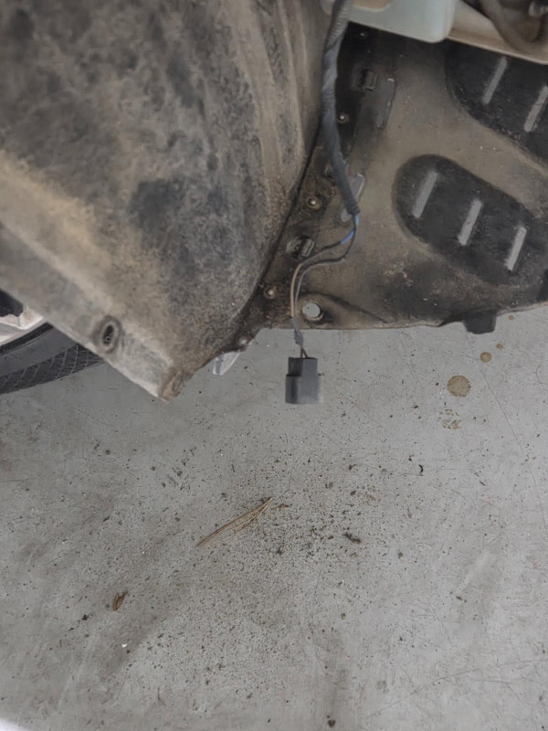

배선 확인하면서 어쩐지 프레임에 쓸리는 위치에 배선이 장착이 되어 있었는데 동일 차종 위치 확인해보니 역시나 잘못 된 위치로 조립 되어있습니다.
다행히 쓸려서 단락은 없는데 이런 작업자의 사소한 귀찮음으로 인해서 몇 달, 혹은 몇 년의 시간이 흐른 후의 피해는 모두 차주의 몫이고 다음 작업자도 원인을 찾는데 고생을 많이하죠.
안개등 배선도 사고로 인해서 이어 붙혀주신거 같은데 마감 테이핑 좀 마무리로 해주시지...

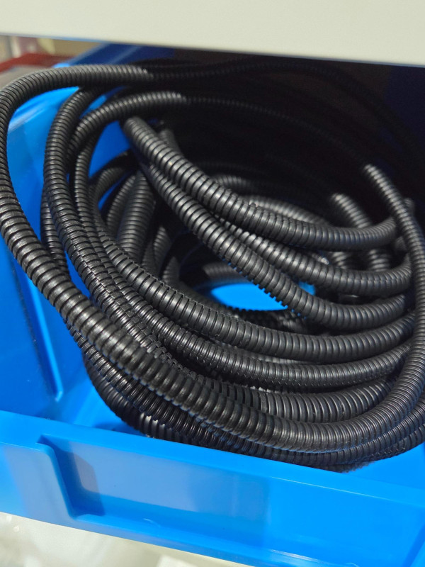

이런 차량들을 보거나 제가 배선 수리를하게 되면 주름관 마감을 하지 못해서 마음에 걸려 사용하는 일이 생길 경우를 준비해 미리 배선 마감 주름관을 준비 해뒀습니다.
실제 두께가 적혀있기는 하지만 눈으로 보는게 제일 정확해서 종류별로 다 주문했는데 제일 얇은 사이즈로 주문 좀 많이 해둬야 겠네요.
